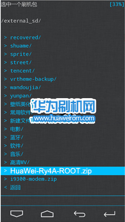

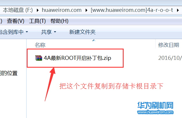

1:手机用usb数据线连接上电脑之后,把上面下载下来的rar格式的root包在电脑上进行解压,解压出来一个文件夹,然后在解压出来的文件里的找到【HuaWei-Ry4A-ROOT.zip】包复制到手机的sd卡的根目录下方便找到。

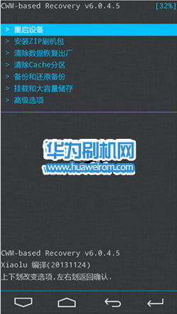

2:进入刷好的recovery中 (进入的方法:先把手机关闭,同时摁住手机的音量上键和电源键不放,大约2S钟后手机震动,即可松手直到进入官方Recovery界面)

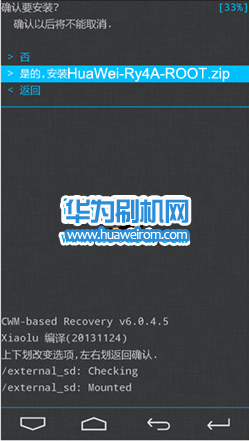

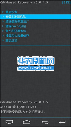

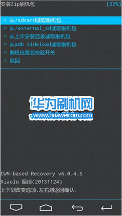

3:返回主界面,按音量键选择【安装zip刷机包】然后再选择【从/sdcard读取刷机包】,然后找到刚才复制到手机sd卡根目录下的zip格式的root包,然后再选择【是的-安装 HuaWei-Ry4A-ROOT.zip】,按电源键确认

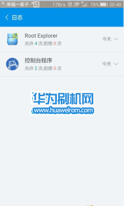

4:等待华为荣耀4A root包刷入完成后,回到recovery主界面,最后选择【重启设备】,进入手机之后桌面上会有一个root软件,打开并授权就可以了
